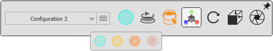

Nástroje Vykreslit výběr
Nástroje Vykreslit výběr na hlavním panelu nástrojů umožňují vybrat režim vykreslování v reálném čase.
Umístěním kurzoru myši nad Vykreslit výběr zobrazíte následující nástroje.
Software SOLIDWORKS Visualize je schopný využít více druhů hardwaru, což znamená, že umožňuje nejrychlejší vykreslování při vysoké kvalitě s použitím CPU, GPU nebo v hybridní režimu (současně CPU a GPU).
Náhled Umožňuje vysoce výkonné interaktivní vykreslování bez šumu.
Rychle Umožňuje vizuálně přesné sledování paprsku a nejrychlejší vykreslování při vysoké kvalitě. V části kvalita vyberte:
Rychlost
Doporučené nastavení, je-li nutná maximálně rychlá interaktivita v pohledu.
kvalita
Doporučená varianta pro konečné vykreslení.
Přesně Umožňuje fyzicky přesné sledování trasy zajišťující nejpřesnější vykreslení.
PowerBoost Dostupné pouze v aplikaci SOLIDWORKS Visualize Professional. Aktivuje režim vykreslování PowerBoost, který používá hardware jakéhokoli připojeného počítače Visualize Boost k streamování sledování paprsku přímo do pohledu ve vaší aplikaci, což vám zajistí rychlejší průběh procesu.
