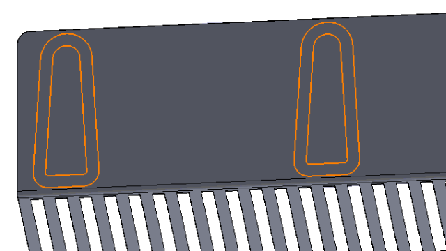

V PropertyManageru Výstup DXF/DWG můžete při exportu rozvinutého tvaru plechového dílu do souboru .dxf vyloučit skryté skici.
Chcete-li vyloučit skryté skici ze souborů DXF s rozvinutým tvarem, postupujte takto:
  1. Ve správci PropertyManager:
    1. V nastavení Export vyberte možnost Plechové díly.
    2. V nastavení Entity pro export vyberte možnost Skici a v nastavení Skici vyberte možnost Vyloučit skryté skici.
