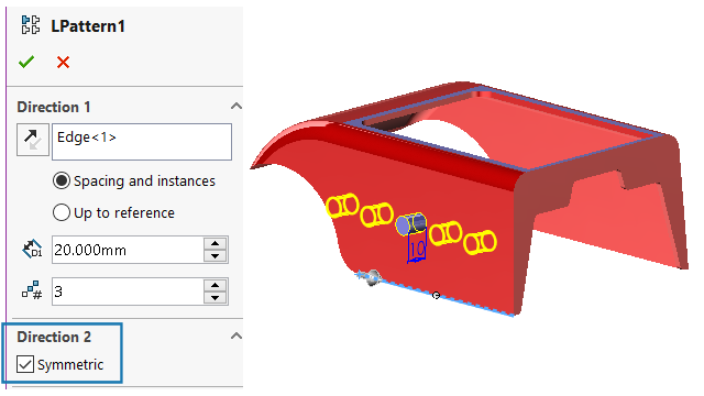

Symetrická lineární pole
Ze zdrojového prvku můžete vytvořit symetrické lineární pole. Lineární pole použije parametry z nastavení Směr 1 k vytvoření symetrického lineárního pole ve Směru 2.
V PropertyManageru Lineární pole v nastavení Směr 2 klikněte na možnost Symetrické a vytvořte symetrické lineární podle parametrů Směr 1.
