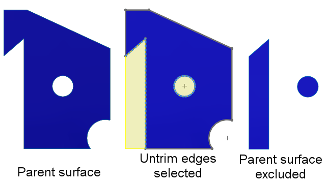

Vyloučení nadřazených povrchů v prvcích doplnění
Nadřazený povrch je možné vyloučit z výsledků funkce Doplnit povrch. V PropertyManageru Doplnit povrch v části Možnosti vyberte volbu Vyloučit nadřazený povrch; tím vyloučíte nadřazený povrch z výsledků prvku Doplnit povrch.
Chcete-li si prvek Doplnit povrch zobrazit, skryjte nadřazený povrch. Tato možnost usnadňuje práci s doplněnými povrchy. V předchozích verzích bylo k dosažení požadovaných výsledků nutné použít více nástrojů.
