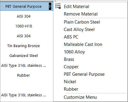

Úprava materiálů součásti Můžete přidat, upravit nebo odstranit materiály součásti přímo z listu vizualizace sestavy. Upravit materiál: Na záložce Vizualizace sestavy nastavte vlastnosti třídění na SW-Materiál. Přesuňte ukazatel na materiál, který chcete upravit.Napravo od materiálu se objeví šipka . Klepněte na šipku.Je zobrazena plovoucí nabídka. Proveďte jednu z následujících operací: Klepněte na možnost Upravit materiál a proveďte výběr v dialogovém okně Materiál. Vyberte materiál ze seznamu oblíbených. Vyberte Odstranit materiál. Provedená změna se projeví v seznamu a v souboru součásti. Pokud je součást vícetělový díl, ve kterém každé tělo má přiřazený jiný materiál, zobrazí se ve sloupci SW-Materiál ***. Přesuňte ukazatel myši nad ***, aby se zobrazil seznam použitých materiálů. Pomocí výše uvedeného postupu lze použít stejný materiál na všechna těla. V nástroji Vizualizace sestavy nelze změnit materiály jednotlivých těl.
