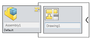

Zobrazit výkresy vedle rodiče Zobrazí uzly výkresu v rámci odkazovaného dílu nebo uzlů sestavy. Chcete-li zobrazit nebo skrýt uzel výkresu, klepněte na odkazovaný díl nebo uzel sestavy.
