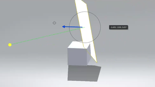

    Le manipulateur de transformation est doté d'un axe gris supplémentaire, indiquant la direction de la lumière. Un anneau blanc vous permet de faire pivoter la lumière, tandis qu'un cercle jaune indique sa position.
  3. Pour déplacer une lumière à l'aide du manipulateur, effectuez l'une des opérations suivantes :
    • Faites glisser l'anneau bleu de 22,5 ° pour faire pivoter la lumière autour de l'axe Z.
    • Faites glisser l'anneau vert pour faire pivoter la lumière de 90 ° autour de l'axe Y.
    • Faites glisser la flèche grise afin de rapprocher la lumière de son point de visée jusqu'à ce que l'icône de lumière soit visible.

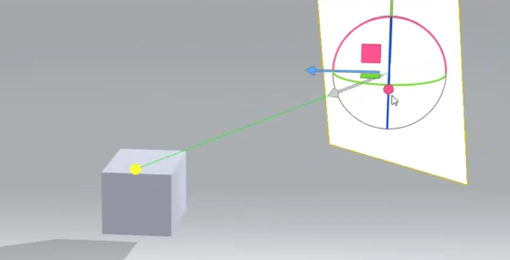

  4. Pour transformer une lumière et une cible, comme un modèle ou une pièce individuelle :
    1. Cliquez sur le cercle jaune de la lumière pour modifier sa position et celle du manipulateur.
    2. Cliquez avec le bouton droit de la souris sur la flèche d'un axe de la lumière pour déplacer simultanément la lumière et le modèle cible.
