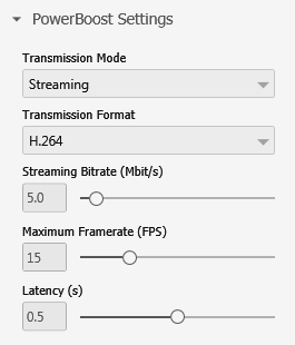

Pour ajuster les paramètres PowerBoost pour le traçage de rayon :
  1. Dans SOLIDWORKS Visualize, cliquez sur Outils > Options et sélectionnez l'onglet Boost.
  2. Dans la liste Profils, sélectionnez un profil de groupe avec un ordinateur haute performance ou un NVIDIA Quadro® VCA.
  3. Les paramètres par défaut pour PowerBoost conviennent à la plupart des réseaux. Vous pouvez régler les paramètres suivants selon vos besoins :
    • Mode de transmission : Flux est le réglage par défaut et s'applique aux connexions réseau avec une faible bande passante et une latence élevée. Sélectionnez Synchrone si la connexion réseau présente une bande passante très élevée et une faible latence, ce qui est fréquent avec les réseaux locaux.
    • Format de transmission : H.264 est le réglage par défaut et consomme relativement peu de bande passante, ce qui améliore les performances. Sans perte fournit une image d'une qualité légèrement meilleure, mais consomme beaucoup plus de bande passante et réduit les performances.
    • Vitesse de transmission du flux : Des valeurs plus élevées augmentent la qualité de l'image mais consomment davantage de bande passante du réseau. Des valeurs plus basses permettent d'économiser de la bande passante mais réduisent la qualité d'image.
    • Fréquence d'images maximum : Des valeurs plus élevées augmentent la qualité de l'image mais rendent l'application moins réactive. Des valeurs plus basses augmentent la réactivité mais réduisent la qualité d'image.
    • Latence : Des valeurs élevées augmentent la qualité de l'image mais rendent le logiciel moins réactif à la saisie utilisateur (comme les mouvements de la caméra). Des valeurs plus basses augmentent la réactivité mais réduisent la qualité d'image.
