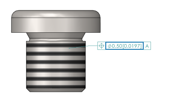

Affichage des cotes doubles dans les symboles de tolérance géométrique
Lorsque vous créez des symboles de tolérance géométrique, vous pouvez afficher des cotes doubles, qui affichent deux ensembles de valeurs, comme les pouces et les millimètres, dans une seule cote.
Pour afficher les cotes doubles dans les symboles de tolérance géométrique :
  1. Dans une pièce ou une mise en plan, cliquez sur Tolérance géométrique (barre d'outils MBD Dimension).
  2. Dans la zone graphique, cliquez pour placer le symbole.
  3. Sélectionnez Plage dans la boîte de dialogue Tolérance et le PropertyManager Tolérance géométrique, puis sélectionnez Afficher les cotes doubles.
