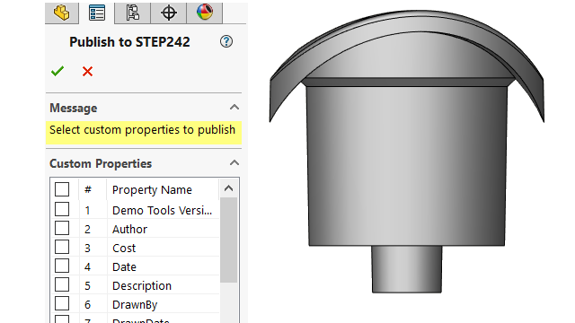

Exportation des propriétés personnalisées au format STEP 242
Vous pouvez exporter les propriétés personnalisées d'une pièce ou d'un assemblage au format STEP 242.
Pour exporter des propriétés personnalisées au format STEP 242 :
  1. Cliquez sur Publier un fichier STEP 242 (barre d'outils MBD).
  2. Dans le PropertyManager Publier au format STEP 242, spécifiez les propriétés personnalisées à exporter et cliquez sur .
  3. Dans la boîte de dialogue Enregistrer sous, saisissez un nom de fichier.
  4. Cliquez sur Enregistrer.
