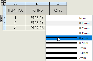

-  Klicken Sie in der Popup-Symbolleiste auf Randbearbeitung  . .Der Mauszeiger ändert sich zu   .
-  Bewegen Sie den Mauszeiger über einen Rand der ausgewählten Zellen. Der Cursor ändert sich zu   , wenn er sich über einem gültigen Rand befindet.
-  Klicken Sie auf einen oder mehrere Ränder der ausgewählten Zellen und legen Sie die neue Randdicke fest.  Sie können:   - Klicken Sie auf weitere Ränder der ausgewählten Zellen, um ihre Ränder zu ändern.
-  Wählen Sie Keine aus, um den Zellenrand zu entfernen.
