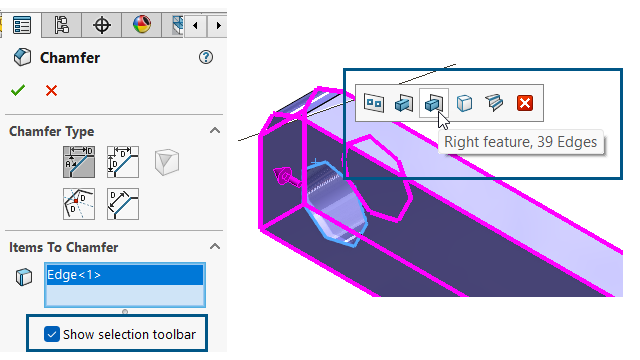

So verwenden Sie die Symbolleiste zur Auswahlbeschleunigung:
  1. Klicken Sie im PropertyManager Fase auf Auswahl-Symbolleiste anzeigen, um die Symbolleiste zu aktivieren.
  2. Wählen Sie unter Elemente für Fase eine Kante aus, um die Auswahl-Symbolleiste im Grafikbereich anzuzeigen.
  3. Bewegen Sie den Mauszeiger über die verfügbaren Auswahlen in der Symbolleiste, um die ausgewählten Kanten auf dem Modell im Grafikbereich anzuzeigen. Zum Auswählen dieser Kanten klicken Sie auf das Element in der Symbolleiste.
