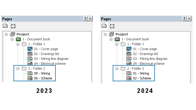

Zeichnungskennzeichen-Nummern (2024 SP2)
Sie können Zeichnungen nach Ordnern nummerieren. Auf diese Weise können Sie dieselbe Zeichnungsnummer über mehrere Ordner hinweg zuweisen. Frühere Zeichnungskennzeichen waren pro Unterlagensatz einmalig.
Geben Sie im Dialogfeld Electrical-Projektkonfiguration unter Einmaligkeit der Kennzeichen für Zeichnung Electrical-Projekt, Ordner oder Buch an.
