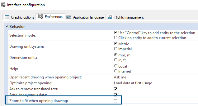

Wenn Sie eine Zeichnung öffnen, haben Sie die Möglichkeit, sie automatisch zu zoomen, um sie an Ihren Grafikbereich anzupassen. Die Zeichnung kann eine Projektzeichnung, Normblatt, ein Symbol oder eine dwg-Datei sein.
Um diese Option zu aktivieren, klicken Sie auf Konfiguration der Benutzeroberfläche > Einstellungen . Wählen Sie unter Eigenschaften die Option Beim Öffnen der Zeichnung an die Größe anpassen aus. Mit dieser Option können Sie automatisch den gesamten Umfang der Zeichnung ohne zusätzliche Zoom-Befehle anzeigen.
