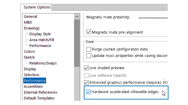

Beschleunigen der Anzeige von Silhouettenkanten
Sie können die GPU-Hardware aktivieren, um die Anzeige von Silhouettenkanten in den Ansichten mit ausgeblendeten bzw. sichtbaren verdeckten Kanten sowie der Drahtdarstellung zu verbessern.
Wählen Sie unter Extras > Optionen > Systemoptionen > Leistung die Option Hardwarebeschleunigte Silhouettenkanten aus.
