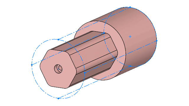

Zylindrische Begrenzungsrahmen
Sie können zylindrische Begrenzungsrahmen erstellen, die für Körper mit zylindrischer Geometrie wie Rotations-, Kreis- oder Drehteile nützlich sind. SOLIDWORKS® erfasst die Parameter des Begrenzungsrahmens im Dialogfeld Benutzerdefinierte Eigenschaften.
Klicken Sie auf Einfügen > Referenzgeometrie > Rahmen. Wählen Sie im PropertyManager unter Typ des Begrenzungsrahmens die Option Zylindrisch aus. SOLIDWORKS generiert den kleinsten zylindrischen Begrenzungsrahmen, der zum Modell passt.
