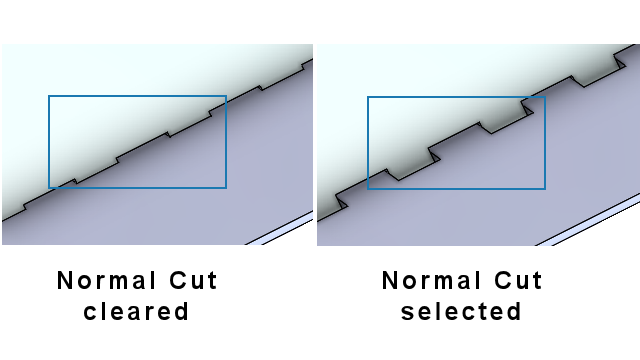

Normaler Schnitt in Zunge und Schlitz
Wenn Sie das Werkzeug Zunge und Schlitz verwenden, können Sie festlegen, dass die Nut normal zum Blatt ist, auch wenn die Zunge in einem Winkel zum Schlitz (auch als Langloch bezeichnet) steht. Langlöcher, die normal verlaufen, sind für den Fertigungsprozess unerlässlich.
Im PropertyManager Zunge und Schlitz können Sie unter Langloch die Option Normaler Schnitt auswählen.
