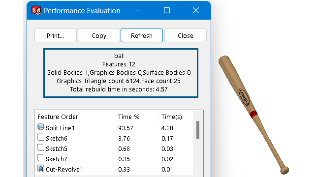

Grafikdreieck und Flächenanzahl (2024 SP1)
Bei Teilen zeigt das Dialogfeld Leistungsbewertung die Gesamtzahl der Grafikdreiecke und -flächen aller Körper zusammen sowie weitere nützliche Informationen an.
Im Dialogfeld wird außerdem die Anzahl der Volumen-, Grafik- und Oberflächenkörper sowie die gesamte Neuaufbauzeit in Sekunden angezeigt. Um auf diese Informationen zuzugreifen, klicken Sie bei geöffnetem Teil auf Leistungsbewertung (Evaluieren-Symbolleiste) oder Werkzeuge > Evaluieren > Leistungsbewertung .
Diese Informationen helfen Ihnen, die Komplexität der Modellgeometrie und die möglichen Auswirkungen auf die Leistung zu bestimmen.
