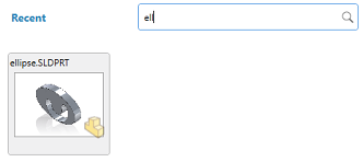

È possibile impostare il filtro per visualizzare solo documenti di parti, assiemi, disegni o assiemi di primo livello. Filtro rapido e Filtra per nome funzionano insieme. Ad esempio, fare clic su Filtra parti nel Filtro rapido e immettere un nome file nella casella Filtra per nome. Il sistema visualizza i documenti di parte il cui nome file contiene il testo digitato.

Man mano che si immettono i caratteri, solo i nomi di file recenti che corrispondono ai caratteri vengono visualizzati come file Recenti.
