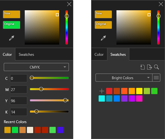

Selettore colori
È possibile aprire la finestra di dialogo Selettore colori da varie schede di Tavolozza e diverse finestre di dialogo.
È possibile scegliere il Selettore colori ovunque venga visualizzato un parametro di colore. Se ad esempio si seleziona un aspetto nella scheda Aspetto, i relativi parametri di colore appaiono come strisce di colore. Fare clic su uno di questi parametri di colore per visualizzare il Selettore colori e modificare il colore.
Il Selettore colori include tutti i controlli standard, oltre ad un contagocce che consente di provare i colori in un punto qualsiasi dello schermo, anche all'esterno della finestra SOLIDWORKS Visualize.
Per impostare un colore con il Selettore colori:
  1. Fare clic su un parametro di colore in una scheda Tavolozza o in una finestra di dialogo.
  2. Nel Selettore colori nella finestra di dialogo, utilizzare i dispositivi di scorrimento Tonalità, Saturazione e Valore per visualizzare una gamma di colori nella casella in alto a destra, quindi fare clic per scegliere il colore.
    In alternativa, trascinare il contagocce in qualsiasi punto della schermata per visualizzare un'immagine nel rettangolo al di sotto di esso. Centrare il colore desiderato al di sotto del quadrato rosso.
    A prescindere dal metodo, il nuovo colore viene visualizzato nell'angolo in alto a sinistra.
  3. Chiudere il Selettore colori per impostare il nuovo colore.
