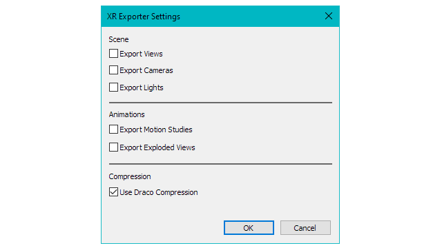

Esportazione in Extended Reality
È possibile esportare i file SOLIDWORKS CAD in formato .glb o .gltf.
I file contengono informazioni come geometria, aspetti, trame, animazioni, studi di movimento, configurazioni, stati di visualizzazione, viste esplose, luci e metadati. Per i file di grandi dimensioni, l'esportazione supporta Draco, il meccanismo di compressione file standard per i file .glb e .gltf.
