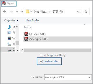

Quando si seleziona Attiva filtro durante l'importazione del file STEP (File > Apri), è possibile:

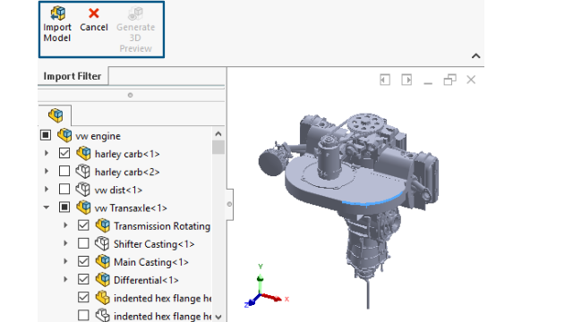

  • Visualizzare la struttura del prodotto STEP analogamente all'albero di disegno FeatureManager.
  • Selezionare e rimuovere i componenti dalla struttura del prodotto STEP.
  • Fare clic con il pulsante destro del mouse sui componenti, quindi fare clic su Mantieni componenti o Escludi componenti per selezionare o rimuovere più componenti contemporaneamente.
  • Generare un'anteprima grafica minimale (con meno dettagli, ad esempio escludendo gli aspetti) nell'area grafica con Genera anteprima 3D .
  • Fare clic su Importa modello o su Annulla dopo aver visualizzato in anteprima il modello minimale filtrato o direttamente senza generazione dell'anteprima grafica.
L'importazione di un file STEP di grandi dimensioni è più rapida, con prestazioni migliorate a seconda del numero di oggetti selezionati durante l'applicazione dei filtri. Consente inoltre di lavorare con un modello semplificato.
