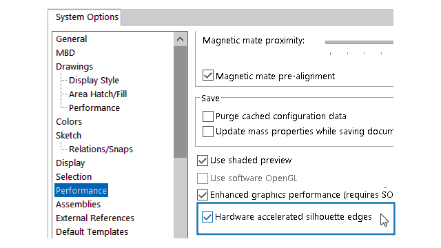

Accelerazione della visualizzazione dei bordi della silhouette È possibile attivare l'hardware GPU per migliorare la visualizzazione dei bordi della silhouette nelle viste RLN, LNV e a reticolo. In Strumenti > Opzioni > Opzioni del sistema > Prestazioni, selezionare Bordi silhouette con accelerazione hardware. Argomento principaleFondamentali di SOLIDWORKS Gestione dei font mancanti (2024 FD02) Aggiornamenti di compatibilità 3DEXPERIENCE in SOLIDWORKS Task Scheduler (2024 SP1) Modifiche alle opzioni del sistema e alle proprietà del documento API di SolidWorks Salvataggio dei documenti SOLIDWORKS come versioni precedenti
