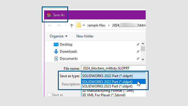

  1. Aprire o salvare un documento SOLIDWORKS nella versione più recente di SOLIDWORKS.
  2. Fare clic su File > Salva con nome.
  3. Nella finestra di dialogo, per Tipo file, selezionare la versione precedente in cui salvare il documento e fare clic su Salva.
