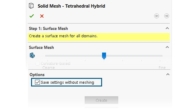

Salvare le impostazioni senza meshing |
È possibile salvare le impostazioni della mesh di un modello (dimensione della mesh, metodo di rifinitura e controllo avanzato della mesh) senza creare la mesh. Quando si esegue uno studio, le impostazioni della mesh vengono applicate automaticamente per generare la mesh. Nell'albero PlasticsManager di uno studio, l'icona accanto a Mesh 3D o Mesh di shell indica che sono state salvate le impostazioni della mesh per il modello. |
Mostra anteprima |
È possibile visualizzare in anteprima una mesh 2D prima di creare una mesh 3D per controllare la validità della mesh per un modello. |
