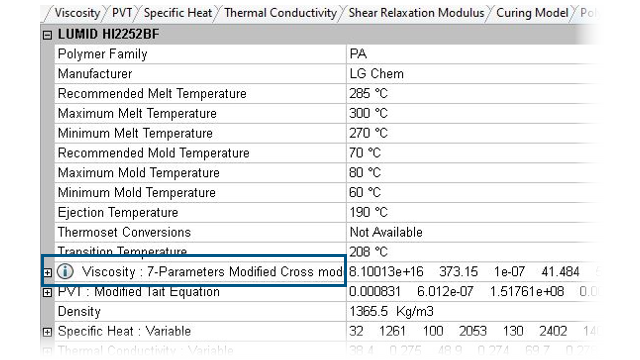

Le simulazioni Fill e Pack supportano i materiali con viscosità dipendente dalla pressione.
I materiali con viscosità dipendente dalla pressione sono elencati nel database dei materiali plastici con un'icona informativa .
La valutazione della viscosità dipendente dalla pressione è importante per le parti che contengono lunghi flussi o pareti molto sottili, oppure per i casi in cui sono necessarie pressioni di iniezione elevate.
