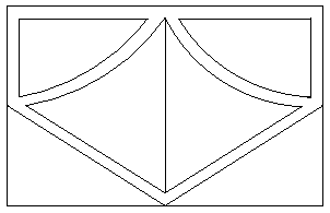

さまざまな形状のビューポートを組み合わせて、シート内にさまざまなビューポート構成を作成できます。
例:
