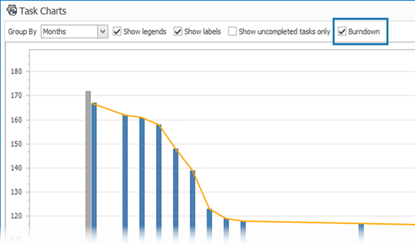

タスクのバーン ダウン チャート
タスクのバーン ダウン チャートには、すべてのプロジェクト タスクの進行状況が表示されます。
このチャートには、プロジェクト開始時のタスクの数と、選択した期間の終了時に残っているタスクの数が表示されます。未完了のタスクのみを表示(Show uncompleted tasks only)オプションを使用すると、未完了のタスクのみを表示できます。
バーン ダウン チャートには、キャンセルされたタスクは表示されません。
バーン ダウン チャートを開くには、ホーム(Home)モジュールで、タスク(Tasks)をクリックします。
