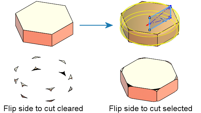

カット回転に対する反対側のカット カット - 押し出しフィーチャーと同様に、カット - 回転フィーチャーでもカットする側を反転できます。これにより、スケッチの内側部分が残り、スケッチの外側の領域が破棄されます。 カット - 回転(Cut-Revolve)PropertyManager の方向 1(Direction 1)で、反対側をカット(Flip Side to cut)を選択します。以前のリリースでは、このオプションは存在せず、必要な結果を得るためには追加の手順が必要でした。 親トピック部品とフィーチャー
