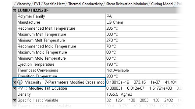

圧力依存性粘度を持つ材料
充填および保圧シミュレーションで、圧力依存性粘度を持つ材料がサポートされます。
圧力依存性粘度を持つ材料は、プラスチック材料データベースにリストされ、情報アイコン が表示されます。
圧力依存性粘度を考慮することは、長いフロー長を含む部品や非常に薄い壁を含む部品の場合、または高い射出圧力が必要な場合に重要となります。
