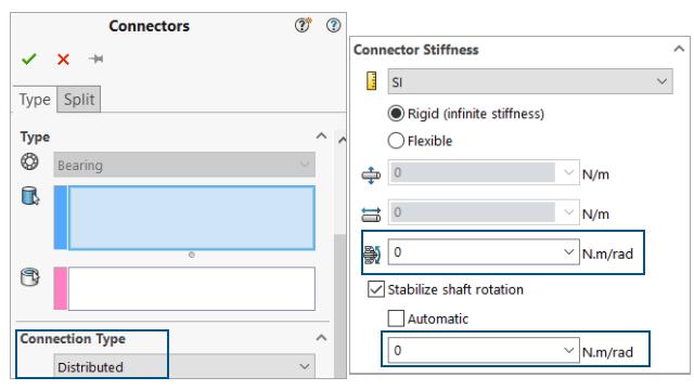

ベアリング結合の強化
分布結合とチルト剛性の導入により、ベアリング結合の形成が強化されます。
ベアリング結合は次のように強化されます。
  • コネクタの結合タイプ(Connection Type)オプションに分布(Distributed)タイプが追加されます。新しいベアリング結合定義では、デフォルトの結合タイプ(Connection Type)分布(Distributed)です。
  • チルト剛性(Tilt Stiffness)の追加で、シャフトの曲げ剛性が考慮されます。
    以前のリリースで使用可能だった自動調心の割り当て(Allow Self-alignment)オプションをシミュレートするには、チルト剛性(Tilt stiffness)をゼロに設定します。
  • ユーザー定義のねじれ剛性を適用して、軸回転を安定させることができます。
ベアリング結合の強化は、線形静解析、固有値解析、座屈解析、および線形動解析スタディで使用できます。
