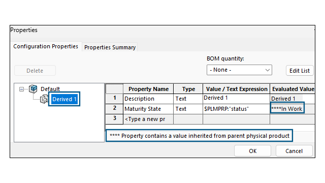

ソフトウェアは、リプレゼンテーションのユーザー定義プロパティの PLM 属性を親物理プロダクトへリンクします。
ソフトウェアは、次の場合に評価値(Evaluated Value)にプリフィックスとして **** を追加し、脚注を表示します:
  • コンフィギュレーションがリプレゼンテーションである
  • ユーザー定義プロパティに、親物理プロダクトから継承する PLM 属性が少なくとも 1 つある
これまで PLM プロパティについて、親物理プロダクトのリプレゼンテーションの値は表示されませんでした。
ツール(Tools) > オプション(Options) > 3DEXPERIENCE Integration をクリックし、3DEXPERIENCE Platform との互換性のため SOLIDWORKS ファイルを更新する(Update SOLIDWORKS files for compatibility with the 3DEXPERIENCE platform)を選択します。
プロパティ(Properties)ダイアログ ボックスで、リプレゼンテーションを選択すると、選択した PLM プロパティの評価値が表示されます。
