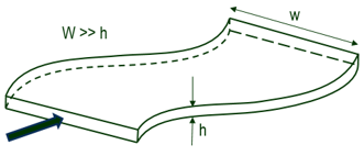

シェル解析のヘル-ショー流れ |

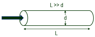

シェル解析のハーゲン-ポアズイユ流 |
小さいギャップで区切られた 2 つの平行なフラット プレート間の層流 |
長い円筒形チューブの層流 |
