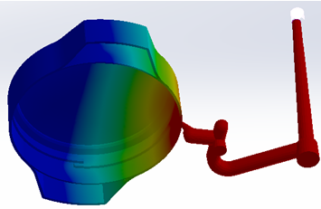

充填後の圧力分布

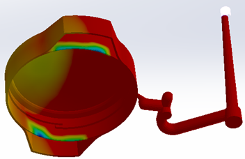

保圧後の圧力分布
