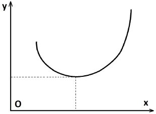

次のグラフに、射出圧力(Y 軸)と充填時間(X 軸)の関係を示します。 最適な充填時間は、曲線の最下部に位置しています。 充填時間を短くしたり非常に長くしたりするには、高い射出圧力値が必要になります。
