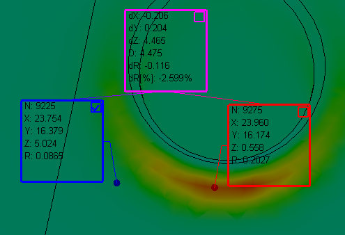

測定(Measure)ツールは、選択した 2 つの位置の間の距離を測定し、グラフィックス領域でアクティブな結果プロットの節点値を比較します。
測定ツールをアクティブにするには:
  1. Plastics CommandManager で、測定(Measure) をクリックします。
  2. 測定(Measure)ツールがアクティブな場合、結果プロット上の 2 つの位置を選択して結果を問い合わせます。
    ソフトウェアは、青、赤、およびマゼンタのボックス内の問い合わせ位置に関する情報を表示します。
  3. 問い合わせ位置を変更するには、赤と青のボックスの右上コーナーにあるチェック ボックスをクリックし、ポインタを別の位置に移動します。
    赤のボックスの対応する値から青のボックスの値が減算され、結果がマゼンタのボックスに一覧表示されます。
    測定(Measure)ボックス 情報
    赤または青
    N
    問い合わせメッシュ節点に対応する節点番号
    X、Y、Z
    問い合わせ位置の座標
    R
    問い合わせ位置の結果の値
    赤紫
    dX、dY、dZ
    赤と青の問い合わせ位置の X、Y、Z 座標の差
    D
    赤と青の問い合わせ位置の間の結果の距離
    dR
    赤と青の問い合わせ位置の結果値の絶対差異
    dR(%)
    赤と青の問い合わせ位置の結果値のパーセンテージ差異
