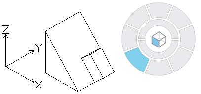

뷰 탐색기는 모델의 뷰를 빠르게 변경할 수 있도록 미리 정의된 보기 방향 세트를 제공합니다.
  • 안쪽 링을 사용하며 상단 및 하단 보기를 설정할 수 있습니다.
  • 바깥쪽 링은 모델의 표준 뷰와 등각 보기 뷰 사이를 빠르게 전환할 수 있도록 8개의 섹터 세트를 제공합니다. 바깥쪽 링의 각 섹터는 보기에 해당합니다. 섹터를 클릭하면 화면이 해당 보기로 이동합니다.
