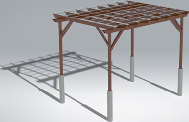

태양광 환경 생성하기
태양광을 기반으로 화면 조명을 생성할 수 있습니다.
태양광 환경을 사용하면 실제 하늘과 태양광 아래에서 특정 연중 시각과 지구상의 위치에 모델을 연출할 수 있습니다.
태양광 환경을 만드는 방법에는 두 가지가 있습니다. SOLIDWORKS Visualize에서 태양광 환경을 생성하거나 SOLIDWORKS에서 태양광 환경을 생성하고 태양광 데이터를 SOLIDWORKS Visualize로 불러올 수 있습니다.
태양광을 기반으로 화면에 조명을 만드는 방법:
  1. 프로젝트 > 화면 > 새 태양광 환경을 클릭합니다.
  2. 화면 탭에서 파라미터를 편집합니다.
