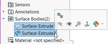

    Możemy także użyć menu podręcznego, w celu ukrycia powierzchni bez używania menedżera właściwości PropertyManager do wyświetlana podglądu wybieranych elementów. Aby ponownie pokazać ukrytą powierzchnię, należy kliknąć Widok > Ukryj/Pokaż > Obiekty , wybrać półprzezroczyste obiekty w obszarze graficznym i kliknąć .
    Możemy nadal wybierać z drzewa operacji FeatureManager w celu Ukrycia lub Pokazania, jednakże nie powoduje to otwarcia menedżera właściwości PropertyManager ani nie wyświetla modelu w stanie półprzezroczystym.
    Kiedy dokonujemy wielokrotnego wyboru obiektów, płaszczyzn lub szkiców, które mają kombinację stanów pokazanych i ukrytych w drzewie operacji FeatureManager, kontekstowy pasek narzędzi pokazuje zarówno narzędzie Ukryj , jak i Pokaż .
    Za pomocą narzędzi Ukryj i Pokaż można zmienić widoczność wszystkich wybranych elementów.
