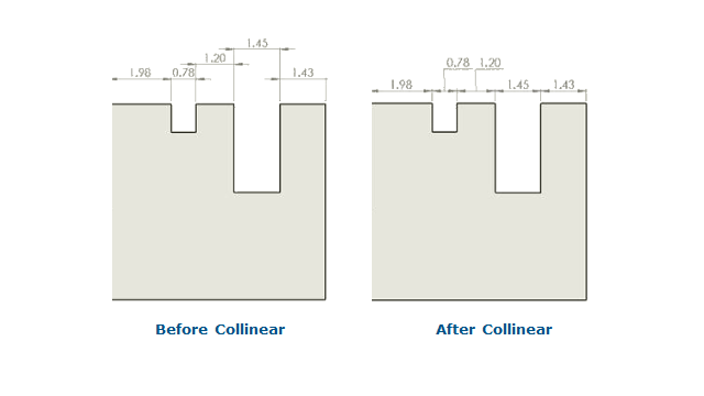

Utrzymywanie współliniowych wymiarów łańcucha
Istnieje możliwość zapewnienia, aby wymiary łańcucha pozostały współliniowe nawet w ograniczonej przestrzeni.
Gdy tekst wymiaru i groty strzałek nakładają się na siebie, można wybrać opcje najlepszego dopasowania.
Aby zachować współliniowość wymiarów łańcucha, gdy teksty wymiarów nakładają się na siebie, należy:
  1. Kliknąć Narzędzia > Opcje > Właściwości dokumentu > Wymiary > Liniowe.
  2. W sekcji Wymiar łańcuchowy wybrać opcję Automatycznie przesuń tekst, gdy miejsce jest ograniczone.
    Dla standardów ISO i ANSI ta opcja jest wybrana domyślnie.
