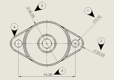

Na rysunkach można oznaczyć punkty kontrolne zgodnie z wymaganiami VDA. Odnośników VDA często używa się w niemieckim przemyśle motoryzacyjnym.
Do utworzenia odnośników VDA należy użyć odnośników kołowych z typem linii wiodącej VDA.
Przed rozpoczęciem należy określić opcje dla linii wiodącej VDA:

Aby dodać odnośniki VDA:
- Kliknąć Odnośnik
(pasek narzędzi Adnotacja) lub kliknąć .
- W obszarze Ustawienia, w pozycji Tekst odnośnika, wybrać Tekst.
- Kliknąć lokalizację odnośnika.
Pojawi się odnośnik kołowy.
- W menedżerze właściwości PropertyManager kliknąć OK
- Kliknąć odnośnik, a następnie w menedżerze właściwości PropertyManager kliknąć Więcej właściwości.
- W menedżerze właściwości PropertyManager Notatka wybrać w pozycji Linia wiodąca opcję Linia wiodąca VDA
. Odnośnik zmieni się na odnośnik VDA.
