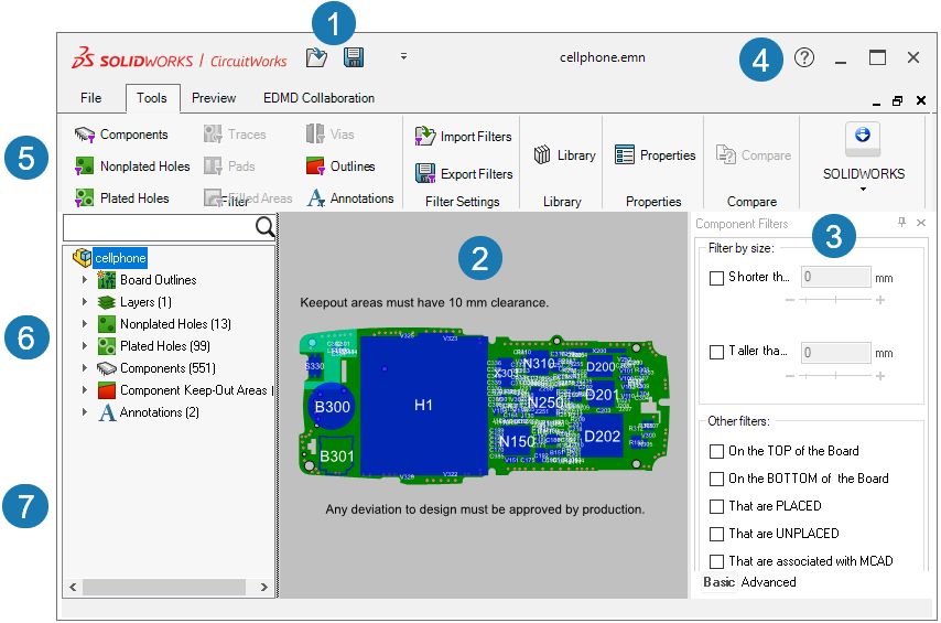

Podczas otwierania pliku ECAD z poziomu SOLIDWORKS pojawia się aplikacja CircuitWorks. Interfejs ten służy do otwierania, porównywania i zapisywania plików ECAD, filtrowania operacji w celu zmniejszenia złożoności, modyfikowania właściwości ECAD i budowania modeli części i złożeń SOLIDWORKS.
1 |
Pasek narzędzi Szybki dostęp |
5 |
Pasek narzędzi |
2 |
Obraz podglądu |
6 |
Widok drzewa |
3 |
Panel Plik lub Właściwości |
7 |
Drzewo zmian CircuitWorks (ProStep EDMD) |
4 |
Pomoc na poziomie karty |
