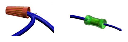

Szybkozłączki można dodawać do tras elektrycznych.
Szybkozłączki zazwyczaj modeluje się jako walce zawierające jeden lub kilka punktów połączenia. Szybkozłączki można dodawać przez dzielenie tras, przeciąganie i upuszczanie komponentów szybkozłączek na trasy oraz przez dodawanie szybkozłączek z list od–do. Można również tworzyć tabele złączy z szybkozłączkami i dodawać szybkozłączki do list materiałów.
Jedna szybkozłączka, z jednym obwodem, musi mieć jeden punkt połączenia, jeśli dwie żyły kabli mają ten sam kierunek. Gdy 2 żyły kabli mają przeciwne kierunki, szybkozłączka musi mieć dwa punkty połączenia i jeden punkt trasy.
Złożona szybkozłączka, z kilkoma obwodami, musi mieć liczbę punktów połączenia i trasy odpowiadającą uwzględniającą obecność różnych obwodów.
