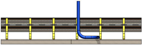

Można zmieniać odstępy liniowe lub kątowe indywidualnych wystąpień liniowych i kołowych szyków komponentów, aby zastąpić odstępy w szyku.
W tym przykładzie modyfikujemy wystąpienie liniowego szyku komponentów poprzez odsunięcie wspornika od rury.
Aby zmodyfikować wystąpienie w szyku:
- Otworzyć model zawierający liniowy szyk komponentów.
- W drzewie operacji FeatureManager kliknąć prawym przyciskiem myszy liniowy szyk komponentów, a następnie kliknąć Edytuj operację
- W menedżerze właściwości PropertyManager, w obszarze Wystąpienia do zastąpienia, kliknąć w pozycji Zmodyfikowane wystąpienia
. W obszarze graficznym na wystąpieniach szyku widoczne są różowe kręgi wyboru.
- Kliknąć krąg wyboru wystąpienia najbliższego do rury, a następnie kliknąć Zmodyfikuj wystąpienie.
- W wywołaniu należy zmodyfikować wartość pozycji Odsunięcie kier. 1 od nominalnej na -60 mm i kliknąć poza wywołaniem.
Pojawi się wystąpienie cienia w nowej pozycji.
- W menedżerze właściwości PropertyManager kliknij
. Wspornik nie znajduje się już za rurą.
