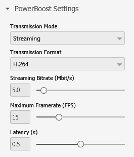

Aby dostosować ustawienia PowerBoost dla śledzenia promieni:
  1. W SOLIDWORKS Visualize kliknąć Narzędzia > Opcje i wybrać kartę Boost.
  2. Na liście Profile wybrać profil klastra na wysokowydajnym komputerze lub urządzeniu NVIDIA Quadro® VCA.
  3. Domyślne ustawienia PowerBoost są dopuszczalne dla większości sieci. W zależności od potrzeby można zmieniać następujące ustawienia:
    • Tryb transmisji: Przesyłanie strumieniowe jest ustawieniem domyślnym i stosuje się je do połączeń sieciowych o niewielkiej przepustowości i dużym opóźnieniu. Wybrać ustawienie Synchroniczne, jeśli połączenie sieciowe ma bardzo wysoką przepustowość i niewielkie opóźnienie, co jest częstym zjawiskiem w sieciach lokalnych.
    • Format transmisji: Domyślny format to H.264, który wymaga stosunkowo niewielkiej przepustowości, co zwiększa wydajność. Format Bezstratny zapewnia nieco wyższą jakość obrazu, ale wymaga dużo większej przepustowości i zmniejsza wydajność.
    • Szybkość strumieniowania: Wyższe wartości zwiększają jakość obrazu, ale wymagają większej przepustowości sieci. Mniejsze wartości wymagają mniejszej przepustowości, ale obniżają jakość obrazu.
    • Maksymalny klatkaż: Wyższe wartości zwiększają jakość obrazu, ale sprawiają, że aplikacja reaguje wolniej. Mniejsze wartości zwiększają szybkość reagowania, ale obniżają jakość obrazu.
    • Opóźnienie: Wyższe wartości poprawiają jakość obrazu, ale pogarszają reakcję oprogramowania na impulsy wejściowe od użytkownika (np. ruchy kamerą). Mniejsze wartości zwiększają szybkość reagowania, ale obniżają jakość obrazu.
