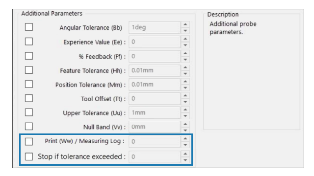

Dodatkowe parametry cyklu sondowania Okno dialogowe Dodatkowe parametry cyklu sondowania zawiera opcje Zatrzymaj, jeśli tolerancja zostanie przekroczona i Drukuj (WW) / Dziennik pomiarów. Spis treści Zatrzymaj, jeśli tolerancja zostanie przekroczona Jeśli cykl sondowania wykracza poza granice tolerancji, parametr Zatrzymaj, jeśli tolerancja zostanie przekroczona określa, czy przerwać program i wyświetlić szczegóły naruszenia. Drukuj (WW) / Dziennik pomiarów Parametr Drukuj (WW) zmienił nazwę na Drukuj (WW) / Dziennik pomiarów. Temat nadrzędnySOLIDWORKS CAM
