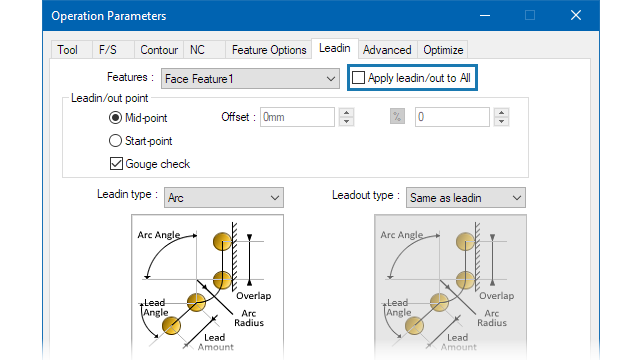

W przypadku połączonych operacji konturowania można określić opcję skopiowania parametrów Obszar początkowy i Obszar końcowy pierwszej operacji konturowania do innych połączonych operacji.
W oknie dialogowym Parametry operacji, na karcie Obszar początkowy, wybrać opcję Zastosuj wejście/wyjście do wszystkich. Aplikacja SOLIDWORKS CAM nie łączy tych parametrów operacji, ponieważ dotyczą konkretnej operacji:
  • Punkt wejścia/wyjścia
  • Wszystkie parametry w części Połączenia pomiędzy
