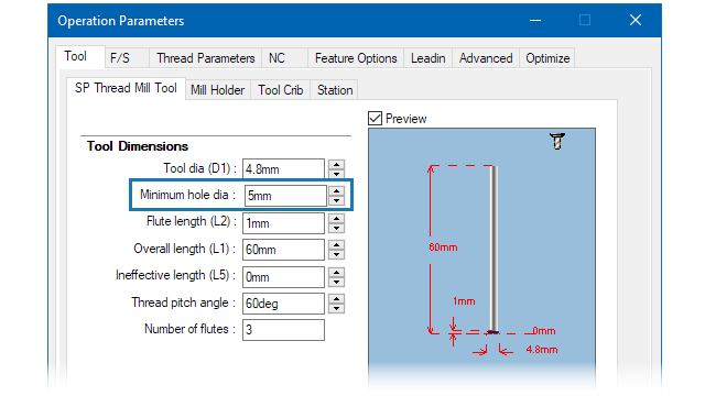

W technologicznej bazie danych (TechDB), na karcie Narzędzia frezarskie, wybrać Narzędzie do gwintowania i określić parametr Min. średnica otworu.
Można również określić parametr Minimalna średnica otworu w oknie dialogowym Parametry operacji, na karcie Narzędzie, na karcie dodatkowej Gwintownik, w obszarze Wymiary narzędzia. Zmiany w oknie dialogowym Parametry operacji nie są zapisywane w bazie TechDB.
