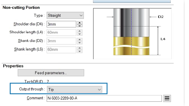

Dla narzędzi do sondowania można określić parametr Ścieżka wg. Ten parametr generuje ścieżkę narzędzia i kod G z ustawionym punktem odniesienia narzędzia.
W oknie dialogowym Parametry operacji, na karcie Narzędzie, na karcie Narzędzie do sondowania w obszarze Właściwości można określić opcje Ścieżka wg:
  • Końcówka. Generuje ścieżkę narzędzia w odniesieniu do końcówki narzędzia do sondowania.
  • Środek. Generuje ścieżkę narzędzia w odniesieniu do środka narzędzia do sondowania.
