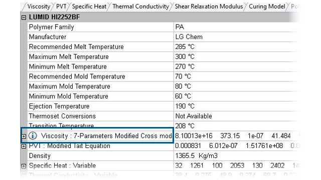

Symulacje napełnienia i dopakowania obsługują materiały o lepkości zależnej od ciśnienia.
Materiały o lepkości zależnej od ciśnienia są wymienione w bazie danych materiałów z tworzyw sztucznych z ikoną informacyjną .
Uwzględnianie lepkości zależnej od ciśnienia jest ważne w przypadku części o dużych długościach płynięcia lub bardzo cienkich ściankach lub w przypadkach, w których wymagane jest wysokie ciśnienie wtrysku.
